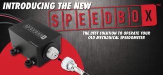

Som en del vet bygger jag ju successivt om min Ace som somliga vet att det är världens bästa hoj. Skojar bara.
Men nu är frågan hur jag löser hastighetsmätaren när jag pular dit MT09 framhhjulen då framhjulet inte har mekanisk drivning via wire.
Har för mej jag sett Att det finns/fanns en motor enhet man monterar på wiren/hastighet mätaren.
Motorn får signal från en vanlig hallgivare/magnet på framhjulet.
Någon som Vet något om detta?

Enklast är väl en GPS mätare. Kräver bara en strömförsörjning. Köpt två från Kina som funkar Ok på ett par BSA..
Annars finns varianter som du beskriver, man får göra ett fäste till sensorn. Lite pyssel att programmera för rätt hjuldiameter och antal pulser per varv, En del väljer att känna av bultarna som håller bromsskivan. Monterade en på bakhjulet på en Sportster, Funkade Ok efter injustering av avståndet mellan magnet och sensor.
Har aldrig hört talas om nån som driver originalmätaren,

Om du tänker att besiktiga så är väl inte GPS-baserad hastighetsmätare godkänt?
