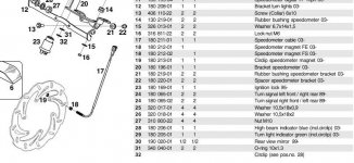

Köp gärna #18 & #19 från listan nedan. Det borde funka bättre än nåt du gär själv. Om jag minns rätt kostar den 80:- eller nåt sånt. LyckaT
    46 KB · Visningar: 168
