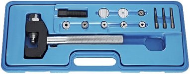

Ja misstänkte det, är det bara ett verktyg som behövs eller något annat med för att få ihop det?
Jörgen Karlsson
15 Mar 2006
...på taket
HD Flattrack Sportster -93. S&S/Karling 124" short stroke. 2040cc, Baker 6-speed.. mm mm
Det finns verktyg, det är olika för olika kedjor, en del kedjor ska bulten kragas ut på (hål i centrum på bultarna i kedjan), på andra typen ska den plattas till. Ett vertyg som plattar till kan man använda för att nita den första typen.
Bultar som ska plattas till kan man även montera/nita ihop med poligrip, penhammare och mothåll, om man vet vad man gör.
Jag orkar inte beskriva det igen, det här är en av de vanligast återkommande frågorna på SH. Prova att sök på SH med google eller sök på "rivet motorcycle chain" på YT tex.
