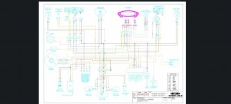

Tjenare har problem med min rieju mrt 2017. Plötsligt slutade både min fram och baklampa fungera. Blinkers och även bromsljus fungerar. Har testat byta glödlamporna och kollat alla kablar och inget ser skadat ut. Mopeden har inget batteri (orginal). Sedan när jag körde så gick de på igen men slutade funka efter en kort stund. Antar det är något glapp någonstans, men vars? någon som haft likadant problem? vilken kontakt skulle det kunna vara om bromsljuset funkar? Bifogar även ett elschema.
    272.7 KB · Visningar: 9

Det är inte ett våldsamt komplicerat fordon du har, följ kablarna från respektive lampa hela vägen från lampa till generatorn via alla brytare inklusive tändlåset med moppen igång, och ruckla i grejerna, så ser du vars det glappar. Gör samma sak med nyckeln också.
