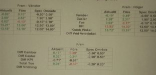

Hej gjorde en framvagnsinställning på bilen idag. Dels pga att däcken hade slitits ojämnt men också för att det uppstår lågfrekventa "vibrationer" vid gaspådrag.
Och här kommer problemet.
Vissa justeringar är gjorda men vibrationerna kvarstår.
Kan någon utläsa från protokollet om det beror på inställningarna?

Jag tycker inte att något värde där var särskilt anmärkningsvärt. Toe-vinklar är förvisso extremt känsliga men att du skulle få vibrationer av de värdena har jag svårt att tro.
När du säger att däcken slitits ojämnt, hur menar du då? Det jag kan tänka mig är att höger framdäck är mer slitet på insidan eftersom du låg på den övre marginalen innan justering. Men inga värden är ju särskilt extrema. Du kanske borde titta på om vibrationerna härstammar från kassa motorkuddar e.t.c. Däckslitaget beror nog på något annat.

Det var nog höger fram insida som var problemet. Och det blev ju lite bättre men inte bra. Känns tydligast när man kör på 3:an och 4:an lägre varvtal och trycker på gasen. Dvs när man kör på vridmoment mer än hästkrafter.
De gamla däcken var slut ändå men det var nog väldigt nära corden på det ena däcket. Så visst var det inte mycket slitage med det fanns och det syntes tydligt.

inte en saab? vet att dom(vet ej årsm) och säkert fler kan ha fel på drivaxeln vid v-lådan som får dom symptomen.

Nej en seg Hyundai Getz :tummenupp kanske skulle vart med från början men tänkte inte så långt att det kan vara modellspecifikt.

Kan ju va så enkelt att vibrationerna kommer från bakvagnen. Trötta bussningar både fram och bak kan va en annan.
Av nån anledning är jag tämligen säker på att problemet är i framvagnen. Och jag tror också mer och mer på bussningar. Det är ju inte lätt att veta vilka, att bara tokbyta för skoj skull är inte min grej riktigt. Och dyrt i längden.
Vet inte om detta hjälper men jag kom på att man kanske ska beskriva symptomen som att det "wobblar" snarare än vibrerar.

Du får lyfta bilen och sen gå runt med ett brytspett och kolla efter bussningar som är mjuka. Vid a acceleration ändrar länkarmarna sitt läge om man har för veka bussningar och då blir hjulvinklarna koko.
