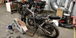

Hej allihopa!
Har stött på problem med mitt nuvarande scramblerbygge på en honda dominator - 97. Efter att ha kapat originalfästet till tanken med vinkelslipen och jobbat en stund med nya tanken och sadeln så märkte jag att ingen el fungerar på hojen. När jag slår på tändningen så lyser varken bakljuset eller framlampan. Efter närmare inspektion märker jag att varken värmehandtagen eller tutan, blinkers eller något alls fungerar.
Jag har gått igenom ALLA sladdar och allt är rätt kopplat och det finns kontakt och jord överallt. Startmotorn går, antar att motorn startar men har inte testat då jag har tanken av nu. Allting fungerade klockrent häromdagen, innan jag körde med vinkelslipen, men vet inte om det har något med det att göra. Inga sladdar eller kontakter har tagit skada vad jag kan se som sagt. Har även kortat ner en del sladdar men allt sitter där det ska och har gjort såhär många gånger innan. Cdin som pajat? Tänker att det kan inte vara magnetic switch eftersom startmotorn går.
Alla säkringar hela och kollade, batteriet nytt och fulladdat. All hjälp uppskattas.
Mvh Melker
