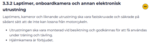

Håller på att fixa det sista på hojen inför premiär i Open600 för min del.
Är det tillåtet enligt reglementet att fästa regnlampan med typ kardborreband enligt nedan?
Jag kan inte läsa att det inte skulle vara tillåtet, men någon kanske har erfarenhet från det ute i verkligheten.

Det faller nog in under 3.3.2

Du kommer till 100% få nerslag på monteringen om du fäster den med kardborreband. Skruva dit den och var noga med att du följer anvisningen i reglementet på hur/var den ska monteras, då det är i särklass det mest vanliga att det klagas på vid besiktningen. Lycka till i Open, så ses vi i depå!

Tack för bra svar, precis något sånt jag var ute efter! :)
