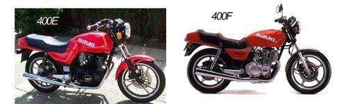

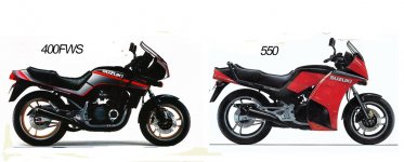

Jäpp, 550E/F är luftkyld (ev med oljekylare, kommer inte ihåg...) Men chassimässigt är den inte helt olik 400FWS. tex så har ju 400E/F rundrörsram fram, dubbla stötdämpare, 18" framhjul, till skillnad från 400FWS och 550 E/F som har monodämpare, 16" framhjul osv. Slänger upp en bild som jämförelse 400FWS och 550. Och så en bild på 400E och 400F, lättare visa "släktskapen" mellan dom olika modellerna så. :)
/B
    111.4 KB · Visningar: 215
    108 KB · Visningar: 236
