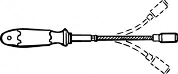

Min stora fundering är: Hur fan ska man komma åt pilot skruven på 2:a och 3:e förgasaren på nåt vettigt sätt? Finns det nåt bra verktyg?
Vet inte hur dina pilotskruvar sitter, men kan det va nåt böjbart som skulle funka, ungefär som slangskruvmejsel, flexskruvmejsel, och allt vad de nu kan heta?
