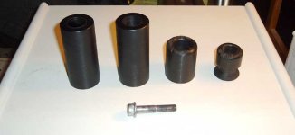

Okej! Men dåså! Jag vill köpa 2st 9mm M10x1.25 bultar.
Se bilden nedan, behöver 2-3cm till.
Har du nån sån?

Det bästa är om man inte har så långa skruvar utan gör ett fäste i alu eller nåt i vilken krashpucken skruvas. Med så långa skruvar blir böjmomentet i skruven ganska stort när man kommer glidande. Har du en kortare skruv och ett fäste så får du ändast en dragande (och skjuvande) kraft, vilket skruven tycker betydligt bättre om.
Tror att du missade en siffra 9mm är inte speciellt långt.

jo, men det var inte svaret på min fråga heller..... ;)
Har du? 9 eller 10cm..
Min bult är längre för att insatsen i kraschpucken liksom gör att bulten åker ut en bit, och greppar ej längre gängorna i motorfästet bra nog. Jag behöver därmed en längre bult.
Insatsen i aluminium är 2cm om du undrar....

Nej det var inte svaret på din fråga, 9mm kan jag fixa, du får en 40mm som du kan såga av :rofl . Jag var ute på lagret och kollade statusen i alla fall. Tyvärr har vi inte så långa fingängade bultar :( ,hade för mig det. Normalgängade hade vi i mängder, men det gör ju ingen gladare. Jag kan tyvärr inte hitta dem i leverantörens std. sortiment.
