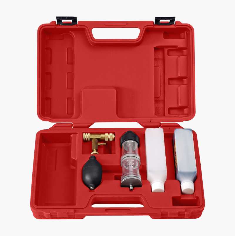

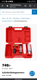

Bilbuttericks har ett testkit för 750.- spänn.
"Lokaliserar ev. cylinderläckage genom att testa förekomsten av avgaser i kylsystemet. Komplett sats med handpump, adapter och indikeringsvätska. Levereras i formgjuten plastlåda."
