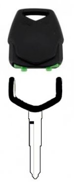

men du behöver ett nyckelämne som du kan sätta chipet i
då finns det några att välja på
YH35RAT22 = samma chip som original, funkar bara om du har den röda masterkey kvar
YH35RMH = Mycket större & påminner om en bilnyckel, plats för gti chip
YH35RATE = Liknar originalnyckel, men har plats för ett gti chip
det senare är att föredra, då det liknar en Yamaha original
men har även plats för ett gti chip
Det finns även en som heter YH35REH2
men som är otroligt stor & uppdelad i 2
nyckelämne för sig, huvudet med transponderdelen för sig

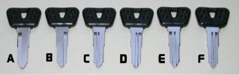

den skall bara skäras till efter din originalnyckel eller yamaha koden , t.ex A1234
som brukar finnas på en metallbricka med din nyckel
A-F är beteckningen för hur nyckelns utformning är på längden, vanligast är A
siffrorna är hur nyckeln är skuren efter ditt lås
