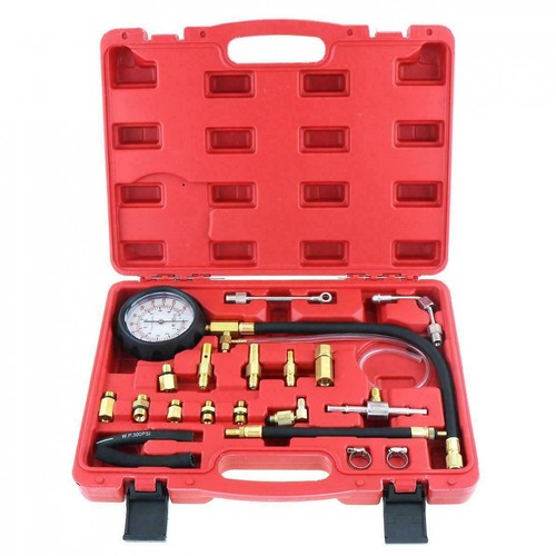

Är detta något att hänga i julgranen tror ni? Om man bara vill komtrollera trycket på tomgång utan att montera något permanent alltså.
Har ju avluftningsknapp/pressure relief. Men det kanske alla har, ingen aning.
Märkligt att inte Biltema har något liknande, tänker prismässigt.
Det är fortfarande 3 Bar jag vill läsa av.
Skickas från Danmark.

Kan tyvärr inte avgöra om den är bra eller bu. Vill du bara få en uppfattning om trycket
så hade jag vänt mig till esska
Dom har manometrar i olika prisklasser./ noggrannhetsklasser.
Tänk på att du inte behöver en glyserinfylld. Man kan dämpa ner en luftfylld med en bricka med litet hål i. Jag gjorde hålet i kopparbrickan med en synål som jag försiktigt hamrade igenom tills det gick se ljus genon brickan, kanske 0,1 mm hål.

Tack för infon!
Blev dessvärre den från Dansken, hann beställa den innan ditt inlägg.
Jag frågade dem hur kvaliten var på detta kit, för man vet ju ingenting egentligen om dessa kinagrejer verkligen är rätt kalibrerade men man får ju anta det. Det ger mig en signal i rätt riktigt iaf. Ser ut att vara samma som övriga säljer på Ebay men nu slipper man vänta 3 år på försändelsen ?

Kollade bränsletrycket igår, stod på 3,1 Bar enligt mätutrustningen iaf. Så analjusterade det till 3,0.
Så nu vet man att det är så nära spec det kan vara. Det jag ville veta egentligen var bara om det stod alldeles för lågt/högt.
Kändes som duglig kvalitet på prylarna. Inget rappel eller fladder, undermåliga kopplingar, slangklämmor osv.
Kopplade in adaptern genom att kapa slangen direkt efter bränslepumpen innan mina två sepata "fuel rails". Men kapade av ytterändarna på adaptern (de för mindre slangdiameter) för den tog alldeles för stor plats.
