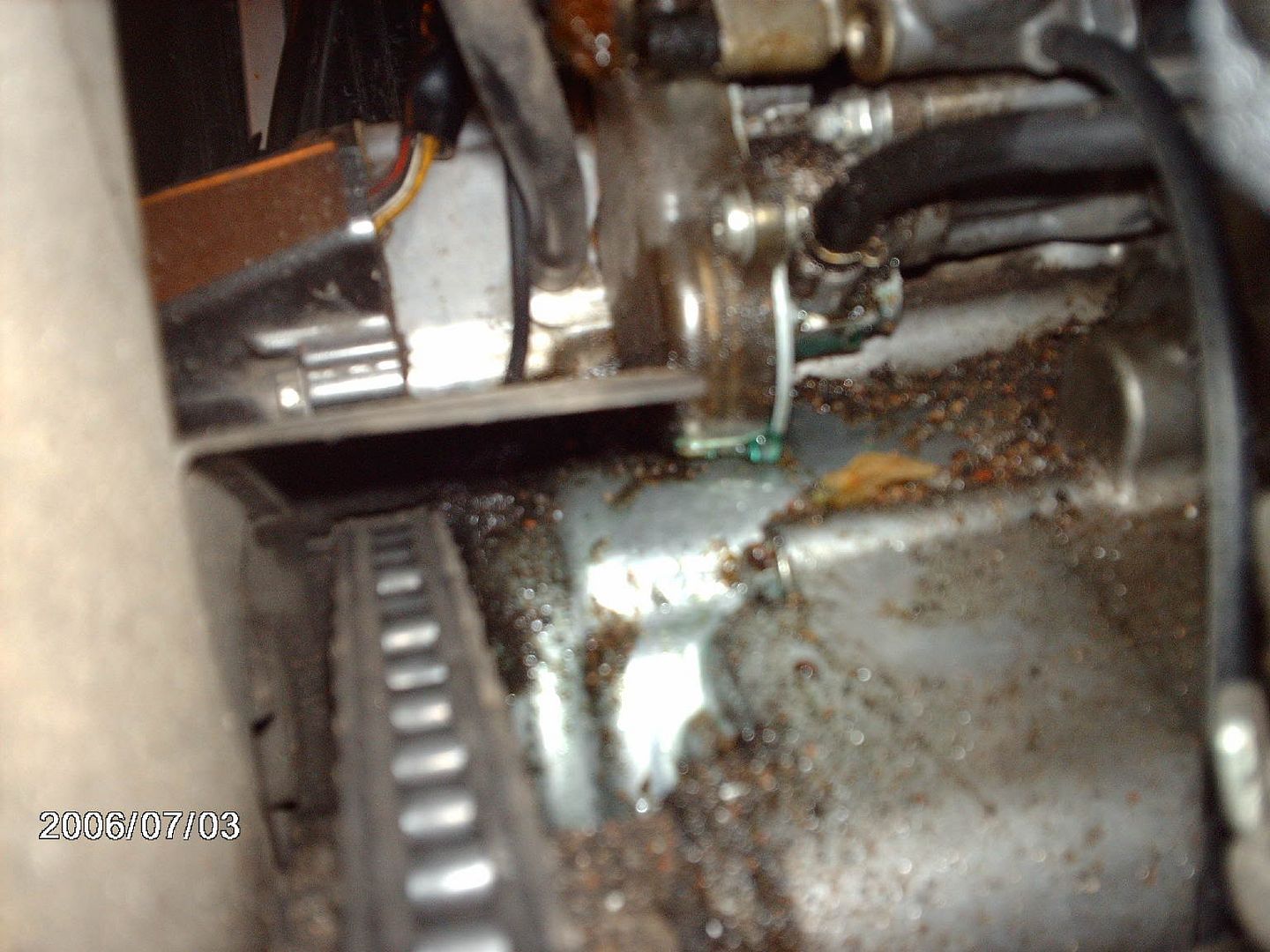

ja som rubriken lyder så lycker min suzuki 2t olja . det är inte lite heller över en natt blir det en ganska stor "pöl" på golvet :3freak försökte kolla var det kom ifrån idag. det såg ut som om det kom från något som sitter efter förgasaren där gasvajern också går ner. det är som en behållar av genomskinligt plast så när man gasar ser man gasvajern gå upp och ner kan lägga upp en bild på det imorn så kanske ni förstår lite bättre . Men om någon vet vad som kan vara för fel eller om jag ska förklara bättre så skriv :) M.V.H Marcus

Hejsan
detta tror jag är glykol men vi får se vad dom andra säger :)
Lycka till /Tomas

kolla alla slangar mm till och från kylare och expantionskärl så blir det bra :)
annars kollar du alla oljeslangar så klart om någon är spruken eller så. glykolen är oxå lite hal den med, för den ska smörja, bara så du vet
Mvh Tomas

Det där är verkligen inte glykol. Det där är olja som verkar komma från slangen övanför den. Det är den slangen som kommer från oljebehållaren ner till oljepumpen. Oljepumpen sitter innanför den genomskinliga plasten och jag skulle ta bort plasten för att se närme om man kan se vart läckan kommer ifrån.
Om det behöver en ny pump så har jag en liggandes här.
/tvålen

Ja asså det är inte glykol det är 2 taktsolja det vet jag redan som tvålen säger. Men får sticka ut imorn och checka om det är nån slang som har blivit dålig i gummit och testa att skruva av det dära genomskilnliga skyddet. så kanske jag hittar något otrevligt där . men oljepumpen sitter väll inte där den sitter väll nere mer vid motorn på sidan asså eller ? :confused:

Den saken precis innanför plastskyddet är oljepumpen.

så nu har jag varit ute och meckat me mc.n :) jag hade av oljepumpen och kollade men såg inte var oljan kunde komma ifrån allt var ju kladdigt :4skrika men hur mkt ville du ha för din oljepump tvålen? för det är nog min som läcker någonstans :huvet
