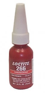

Du behöver lictite/skruvlåsning.
Problemet med minimoto är att när man gasar så vibrerar dom som perkile.
En droppe locktite eller skruvlåsning på gängen så är problemet löst
Loctite är ett typ av lim som förhindrar att skruvar lossnar.
Locktite finns i typ 1000st olika typer. så köp rätt för ändamålet:tummenupp
Sväng in på biltema jula eller första bästa mekonomen så är biffen fixad.
http://www.biltema.se/Bygg/Kemikalier/Ovrigt/Skruvlasning/?prdid=362774
