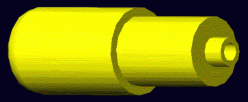

Jag har använt måtten som du gav mig, dom från ninjaklubbens sida. Vill du ändra nåt mått eller kanske radien så säg till.

Åsså en snett utifrån, jag chansade lite på försänkningsdjupet, 20 mm att gänga med räcker väl? Isf är det ca. 20mm in till bultskallen utifrån sett, det är väl lagom med tanke på att det inte är den som ska skrapa i marken, utan själva pucken. Men samtidigt så ger den ju bra stöd så att pucken inte bryts av så jag tycker att 20 mm under ytan är lagom, tycker du annorlunda så fixar vi det. Jag har tänkt mig 80 mm M6 precis som han den andre killen, så skäll inte på mig om halva motorblocket skrubbas bort :p

OBS! Dom blir svarta sen, det är bara lite jobbigt att rita en svart figur i CAD när man har svart bakgrund :fakta
