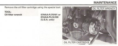

Oljefiltret är inskruvat nerifrån och upp mellan oljesumpen och avgasrören. Och för att komma åt oljefiltret med verktyg från sidan måste jag t.ex. montera av avgasrören. Inte konstigt att Haynes skriver: "A filter adaptor is the best tool for unscrewing the oil filter"
Har en bild från beskrivningen till CBR1000RR där verktyget kallas oil filter wrench.
Var kan jag köpa en sådan? Wrenchen alltså ! :va
Och var handlar jag enklast ny kopparpackning till avtappningsskruven? :va
    60.7 KB · Visningar: 99

Allt ifrån Biltema till mekonomen och mchandeln. Jag anser de dock vara överskattade. För att demontera det gamla filtret slår man i en stor skruvmejsel och lossar. Nya filtret monteras med handkraft och alla oljefilter låses med slangklämma+låstråd eller låstråd om najjhål finnes.

Kan ju funka, men på t.ex. min hoj så går grenröret ner under och du kommer söla ner hela det med olja. Lättare då att ha någon form av avdragare och bygga en liten "ramp" med folie över avgaset.

Det blev Boris JR metod.
Slog in två små skruvmejslar med mellanrum i "botten" på oljefiltret. Höll i skruvmejselskaften. Satte in hammarskaftet emellan skruvmejslarna och vred runt. Och filtret loss direkt.
Använde de insparade pengarna till borr (för att borra najhål i avtappningspluggen), rostfri slangklämma och rostfri tråd.
Nu återstår att se om Tredoringen för 2kr från SWEDOL (Metallgummipackning för hydralik) kan hålla tätt vid avtappningspluggen. Istället för kopparbricka.
