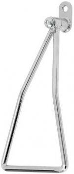

Har en bekant som kör med mjuka sidoväskor på sin XT. Han använder Väskbyglar, universal (82578) i kombination med mjuka väskor. Tror att det är Biltemas (cykel) Packväska, bak (27190) han har. Hur som helst så verkar den kombon fungera bra också.
