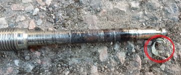

Det som jag skulle vilja fråga är om den plast"ring" (eller något liknande) som satt på glidpinnarna för bromsbeläggen fyller någon essentiellt funktion?
Mina bromsbelägg går inte riktigt ifrån bromsskivan när jag släpper bromsen och provade då att smörja glidpinnarna. Gjorde först rent dem med något avfettande och smorde sedan in med vanligt silikonfett (vilket ska funka hoppas jag).
Dock längst ut på glidpinnen i spetsen satt det en liten plastdetalj. När jag bytte bromsbeläggen ett par dagar innan så satt den kvar (även om den såg halvt slaktad ut), men när jag tog ut pinnarna igen för att smörja så lossade dem.

Letade vidare. Då jag dubbelkollade på själva glidpinnen. O själva spåret är för brett för spårryttare. Hittade inte mycket. Men denna sidan kan man se att det sitter vit plast längst ut. Vet inte funktionen bakom. Kanske bara skall centrera lite i hålet. Eller skapa friktion.
http://www.vfrdiscussion.com/index.php?/forums/topic/6-brake-pads-front/
Japp, precis så den ser ut :) (har en VFR800). Jag är också osäker, men har inte märkt på att något skulle vara annorlunda efter att den åka med ut.
Det är bara en styrning.
Styrning för att hjälpa till att få i/ut glidpinnen? Eller för att minska vibrationer/skrammel? (Jag bara gissar på lite olika möjliga funktioner här:) )
Men om den inte fyller någon supervital funktion så får det väl vara utan.

Styrning för att centrera styrpinnen i oket och förhindra att den rör sig sidledes då den är gängad i andra änden.
Okej, eftersom resten av pinnen är sliten kanske det är bra att byta ut den så småningom.

Utöver rengöringen av ok/kolvar så hade jag putsat av pinnarna med lite fin smärgelduk. Om det är mycket spår/märken i dem efter beläggen hade jag nog bytt dem. Ingen stor kostnad.
Den hade tydligt kännbara höjdskillnader när jag tog loss den. Får fundera på att skaffa en ny kanske.
