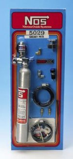

Lustgasen köper du hos motorfirmor o liknande. Kostar ca 200kr/kg.
Lustgas (dikväveoxid) bär med sig extra syre och höjer förbränningstemp. därmed expanderar gaserna mer/snabbare och en effektökning sker.
Gasen förvaras i en trycktank och sprutas in genom ett munstycke. Det hela sköts med en magnetselenoid. Sen måste man skilja på vått och torrt system.
Jag ska sätta ett mycket litet munstycke, så att endast en smutta gas kommer in i motorn. Kommer att köra rätt safe.
