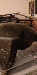

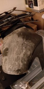

Jag blev jätteglad när jag såg att det satt en äkta kolfiber framskärm på min nyinköpta YZF 750 men inte lika glad över skicket på den. Jag är inte så familjär med kolfiber så jag undrar om nån vet om man bara kan slipa ner detta och polera upp eller om det inte går att fixa till?
Bilder postade.

Slipa lätt o lacka - helst med 2k-lack (bryts inte ner av solljus)
Går också att slipa i steg ner till 2000 grovlek o sedan polera, men är det en tunn skärm så är du nere o jobbar i själva fibern vilket kan göra att stråna reser sig

En båtbyggare skulle förmodligen slipa ner lite och lägga på ett nytt lager kolfiber och epoxi och köra in skärmen i en vacuumpåse för att suga ut alla luftbubblor.
Det som är grå/vitt på bilden, är det bara uppruggad epoxi eller är kolfibern skadad också?

Klarlack används eftersom epoxi gulnar i solljus

Svårt att säga skicket på bild men lätt slipning och klarlack gör underverk om den inte är nött ner i fibrerna.

Ok, låter som att man kan slipa och klarlacka och få den att se bra ut igen så jag provar det. Jag vet inte hur djupt det vit-gula går faktiskt men det är ju ett tjockt nog lager klarlack att man inte känner fibrerna från ovansidan iallafall så det borde finnas lite att ta av.

Jag skulle tro att det är plastat med polyester. Epoxi skulle inte bli sådär fult.

Är kolfibern i sig OK, framskärmen håller inte på att gå sönder, är det väl bara slipa, grundlacka och måla över med valfri täckfärg, blått, rött, gult eller nått annat som syns bra.
Vill du behålla kolfiberutseendet så finns det visst "kolfiber" folie.

Om kolfiberdelar har kraschats så att kolfiberväven har slipats ned så finns inga andra alternativ än att lägga på ny väv. Försvagad, ja visst. Men fortfarande högre hållfasthet än att bara göra en kosmetisk reparation som inte innehåller kolfiber.
