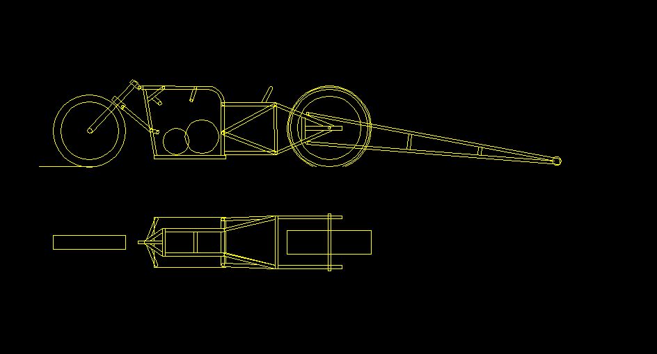

Har börjat rita på min nya ram. STG Turbo Bonneville.
Vad tror ni? Själv tycker jag den ser ut att gå 7:eek:r :D

Riktig räser ju! 7:an sitter nog där.. Lätt! :hihi Vad blir det för spis i den? 5s-repa på Meca blir det väl hoppas jag? :)

Blir en 1120cc turbo Bonneville motor, hembyggd slider (slir) koppling och trycklufts växling (om det går som jag tänkt). 5.70 bör va möjligt med 1.8bar tycker jag. Ska vi säja att 5.40 är målet? Bara att ladda på tills man når dit :tummenupp

Ja de klart att det blir en stadig 7 sekunders maskin..
Vad åker de snabbaste på i STG nu?

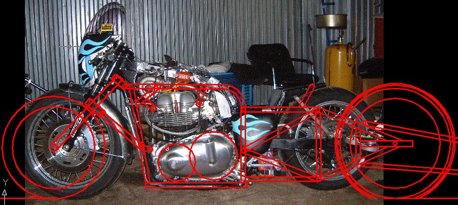

Här kan man jämföra med min gamla hoj

Jag tror det blir bra, motorn blir bärande oxå eftersom al-plåten fungerar både som sump och motorfäste. Sen är där två fäste i toppen plus 2 i blocket. Många ramar har bara ett rör över motorn så detta måste va bättre tycker jag. Vi får väl se, går alltid att förstärka om det behövs.
Sen är det ju meningen att framhjulet ska hänga i luften så det viktigaste är ju att motorn inte rör sig i förhållande till bakhjulet. Men jag förstår hur du menar iaf
UrbanTiger skrev:
Jag funderar på om den kanske blir vek iramen från bakre motorfästet och rakt upp. Vridstyvheten alltså. Bara en tanke då övre ramrören sitter så pass tätt ihop. Det kanske är helt okej.. har inte sett sånn ram förut.

Ja, fast det var nog ett misstag att använda detta bygget för att lära sig TIG'a.. är inte särskilt nöjd med mina svetsar men jag kan iaf skryta med att jag byggt allt själv. Att man aldrig lär sig :kocko

ESV? Vet jag inte vem det är... Men visst finns det svetsare här, men man vill ju kunna själv.. Nu e gasen slut så imorgon fräser jag nog al-plattan i min CNC istället, det kan jag iaf (självlärd :banana )
UrbanTiger skrev:
Men till nästa gång kan du bättre. Och i Eslöv kan som väl svetsa om inte ESV gått i KK. Dom gjorde fina hojramar om jag inte minns fel.
