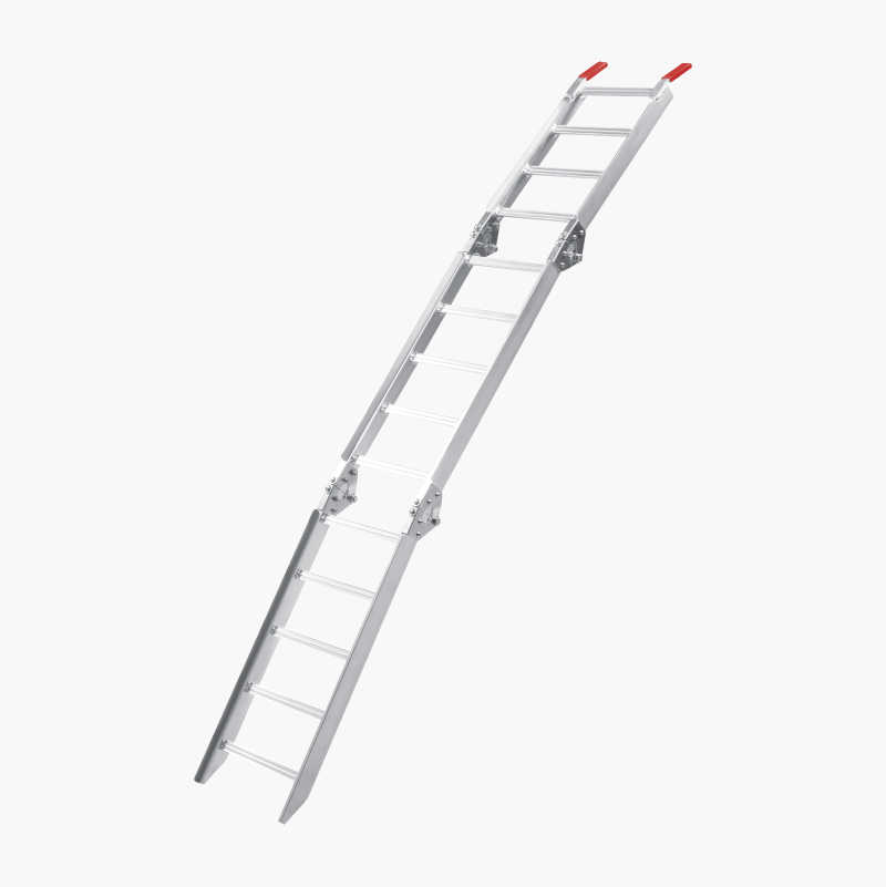

Säger emot dig - köp metallramp, en bred eller två lite smalare. Hopfällbara så de ryms på kärran. Träregel brukar svikta rätt så mycket om man inte tar till rejält
Fixera rampen på kärran så det inte blir som på youtube - dvs att rampen glider undan
Smal ramp är lätt att man siktar fel när man rullar av bakåt - bakhjulet glider av åt sidan o hojen välter.
Själv går jag från två Jula-ramper till detta - en beg. rullstolsramp som modifieras med gångjärn o lås så att den ersätter baklämmen.
Vinkel - ju flackare desto bättre men räkna med ca160 lång ramp beroende lite på hur hög kärran är. Med en så bred ramp som nedan kan den vara kortare iom att man kan ställa ner fötterna på rampen om man kör upp

Jag använder en vikbar DRC Hybrid-ramp. Ska tåla 190 kg så jag brukar inte köra upp cyklar på släpet utan går bredvid. Funkade åtminstone en gång för min KTM Super Adv, både upp och ner.

Köpte en sådan här för några år sedan på XL Moto efter 30 års användande av "planka". Inte ångrat mig en sekund.
Jag har sedan ungefär 20 år tillbaka en liknande som den men min är lite bredare och kraftigare. Fattar inte varför man skulle vilja lägga tid och energi på att bygga något i trä som blir mycket sämre i slutändan. Delar man kostnaden för rampen på alla gånger jag använt den under alla år blir mikroskopiska och den är fortfarande som ny

Ja, en bred ramp som går från sida till sida vore nog bäst men blir den inte lite otymplig när du t ex ska behöver köra alla dåliga höstäpplen till tippen?
Mitt flak ligger ovanpå hjulen så det är ganska hög (70cm?). Så jag behöver nog minst 240 för att det ska kännas lätt att putta upp hojen. Samma längd som flaket är lång.

Jo, så är det givetvis och jag är med på din tanke. Jag brukar själv räkna på samma sätt men jag hittar inget färdig som passar till mitt flak (höjd). Jag tror det är för högt för att det ska gå lätt att rulla upp hojen (lätt)?
Att köpa en längre ramp som är förstärkt (eftersom den behöver vara längre än "standard") och sån kommer att kosta lite för mycket i nuläget. Plankan jag har är "spillvirke" och i mycket bra skick så den är gratis. Det enda jag är orolig för att den ska bli blöt över tid och ruttna (om den ligger kvar på flaket). Men jag gissar att det kommer att ta några år. Får väl ta in den i garaget när jag inte använder den så kommer det att torka mellan användningarna.
