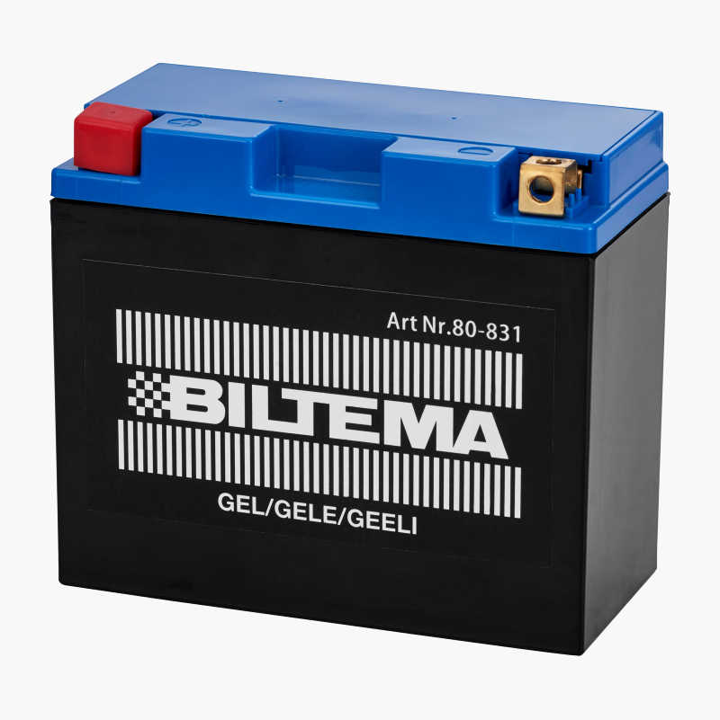

Har varit sugen på att tälta eller köra med hängmatta sedan jag skaffade motorcykeln. Iden har bromsats av CPAP maskinen, hur ska den drivas ute i skogen!? Läste på nätet och såg uppgiven effektförbrukning uppemot 50-60W i timmen, det skulle göra en batteribank löjligt stor, alldeles för stor för att ta med sig ut. Original batteripacket var fruktansvärt dyrt och sades bara klara tillfälliga driftstörningar.
Bestämde mig för att göra en egen effektmätning under tio dagar. Resultatet visade en förbrukning på ca 5-6W i timmen istället för det jag läst på nätet (utan värme och fuktare).
Ninjade iväg och köpte två 5Ah 12V batterier (ger 120Wh), kopplingstråd och snabbkopplingar. Glad i hågen kopplade jag ihop allt med snabbkopplingar så att jag kunde skifta mellan parallell för laddning och serie för drift. Inhandlade en 2,5M förlängning till CETEK laddaren som slaktades och ansluts till batterierna (paralellt för laddning) Hittade en lämplig DC plug och meckade ihop allt.

Testkörde batteripacket hemma för att vara säker på att det lirade - Succè!!!
Batterierna silvertejpade ihop och placerades i ena sidoväskan, cetekkabeln kopplades ihop med motorcykelns CETEK kontakt för laddning. Detta säkerhetsställer att batteripacket alltid är full laddat.
När hammocken väl var uppsatt placerades den vattentäta sidoväskan på marken bredvid, CPAP maskinen placerades ovanpå och slangen in genom myggnätets dragkedja.
Med min användning klarar batteripacket 2 nätter utan laddning, tror att max 2 timmars körning återladdar batterierna helt.
Allt som allt kostade denna lösning strax över 1000kr. Original batteripack till CPAP maskinen kostar 5000kr och går inte att ladda på motorcykeln utan någon modifiering (tror jag iaf).

I och med att detta var ett test så har jag använt 5Ah blyackar från Biltema. Om jag inte minns fel är totalvikten på batterierna 3,7kg, stepup convertern 12->24 väger drygt 200gram.
Funderade på lithiumbatteri istället men kostnad vs vikt och lagringskapacitet gör att det inte lönar sig för mig. Därtill tveksammare funktion då de laddas parallellt med motorcykelns batteri.
Skulle det ens fungera att blanda bly och lithium? Jag tror att jag skulle riskera en härdsmälta i sidoväskan ?
