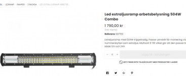

Klassiker det där och visa märken är värre än andra. Seriösa tillverkare som tex Lazer och Stedi anger hur många Ampere som förbrukas vid en specifik spänning medans man i andra änden av skalan kan hitta sånt här
Comeback
25 Jul 2010
Underbart ! :hihi
Här det mer uppenbart 8,2 A vid 12 Volt = 98,4 W "Ärligt" uppge strömmen.
För att ge de 40 st 3 W LEDarna 120 W med 80% verkningsgrad i DC / DC omvandlaren hade behövts ca 12 till 13 A vid 12 V
Med 8,2 A vid 12 V kan man med 80% verkningsgrad hoppas på ca 79 W till Ledarna, med 70% verkningsgrad blir det ca 69 W till de 40 st 3 W LEDarna.
