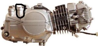

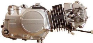

Hejsan är det nån skillnad på Lifan 125cc och Lifan 125cc Race Engine ?
Isåfall HUR ser man skillnaden ?
Bilder
1 Lifan 125cc Race Engine - grå
2 Lifan 125cc - Svart
Tack i förväg :)

hittade lite.. TROR jag
Där det e inringat vid oljepluggen så sticker det inte ut nån "kant" på Vanliga motorn med det gör det på Race enginen...
Vid pilarna sitter det skruvar på vanliga så man kan skruva bort den men inte på Race enginen..
Rätta mej om jag har fel och fyll gärna i med mer saker...
Edit: Glömde bilden :va
OCH är den nån skillnad innuti motorn ? på cc och kvalité ? Passar delarna från Race enginen ?

race borde ju hålla bättre kvalité då de är en nyare och uppdaterad version på lifanmotorn.. är 5-skivig koppling på race har jag för mig också.. de du har ringat in är kopplingsarmen.

Okej men vart sitter kopplingsarmen på den "gamla" då ? Håller den "gamla" bra i kvalité och går den bra ?

Själva namnet "race" hittade jänkarna på för att kunna skilja de olika Lifan modellerna åt.
Den svarta motorn du visar på bild är den så kallade "Race" engine, den kan på vissa modeller ha en anorlunda bult delning på pinnbultarna som håller cylinder och topp på plats mm.
Den silverfärgade är en nyare variant som kallas "Monster". Monster är den nyare av dessa 2 motorer och har alu cylinder samt går att kicka igång med vxl i. Allra bästa växel lådan har motorerna med alla växlar upp (N1234)
Sedan så har fler Importörer i Sverige inte haft någon koll på vad dom kallat sina motorer för, och därmed utgett felaktigt namn vid flera tillfällen.

Okej, Men du ser skruvarna på sidan av "race" jag har inte sett dom på NÅN Monster alls.. Fiddyn jag ska köpa (på bilderna) har växlarna 1N234Upp och den e svart men ser inte ut som den svarta, utan ser ut som den gråa fast den e svart...

Går inte att kicka igång den svarta motorn med växel i pga sekundärkoppling/primärkoppling, kommer inte ihåg vilket som var vilket..
