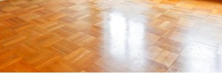

Kommer eventuellt behöva slipa och ytbehandla ett golv på ungefär 30-35kvm, skulle gärna vilja ha det mörkare och inte alls så pass ljust/gult som det ser ut nu.
Vad är snyggast/slitstarkast vaxa eller lacka?
Och är detta nåt man kan göra själv eller tjänar man inte så mycket på att göra det själv? Vad är rimligt att betala per kvm?
Tips på nåt bra företag som du haft och göra med i sthlm området?
Så ser golvet ut.

Edit/ Vill du ha mörkare så kan du i värsta fall vara tvungen att färga det beroende på val av behandling och då blir det dyrare.
Vad som är bäst av vax och lack låter jag vara osagt men en fördel med vax är att man kan reparera en skadad del och det kan man inte med lack lika lätt. Lack är hållbarare men får man en skada som sagt så är det enkelt att laga med vaxat golv.
Jag TROR att man kan färga vaxet mer än lack.

Jag går i samma tankar som bullysmile och vill slipa parketten i vardagsrummet. Jag har ljusgul och mycket sliten och repig parkett och vill ha ett mörkt golv.
Hur mörkt kan man få det om man har ljusgult från början?
Du kan få det helt svart om det är så, färga med en topplack. Men annars finns det snygga färgade hårdvaxoljor som är smidigare att använda sig av istället för att både måla och lacka.

Skurmaskin med (kör i vatten) med Prox och en lack refresher så blir det fint.
Vill man ha det mörkt och fint är det ju oljat och inte lackat golv som gäller.
Fick mitt lackade golv slipat och sen oljevaxat förra sommaren.Blev ENORM skillnad,från gul-äckel-slitet till ett mörkt härligt levande golv.Skulle inte ens tänka tanken på att lacka,fulare och stelare finns inte.Denna behandlingen (oljevax)är i princip outslitlig,var 5-e år så blir det en ny vaxbehandling och golvet blir som nytt.Så det är mitt förslag.
Jag håller med dig om att ett oljevaxat är snyggare och känns mer levande. MEN som du säger så kräver det lite mer underhåll.
Och ska man ha ett naturfärgat golv så kan man lika gärna lacka, finns ju olika glanser på lacken och de "nya" vattenbaserade lackerna ser inte alls lika plastiga ut som den gamla lacken *fernissa?*.
Så länge man inte kör ett OLJAT golv så funkar båda lika bra helt enkelt, bara en smaksak egentligen.
