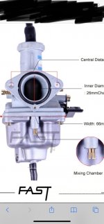

Baksmäller efter gaspådrag och ibland baksmäll bara ändå. Har även ingen tomgång om man inte höjer den till 2-3000. Men iallafall hur ska man ställa in luftskruven när man inte kan skruva på den medans motorn är igång.

Luftskruven för tomgången är åtkomlig både avstängd och med motorn igång dvs den som det står "mixing chamber" på bilden. För de flesta förgasare brukar det normalt vara 1-1/2 varv ut från lätt bottnat. Har du justerat lite ovarsamt kan det hända att nålspetsen gått av och helt blockerar passagen även om du skruvar på justeringen. Skruva ur befintlig "mixing chamber" ställskruv och verifiera att den är hel och inte har gått av pga någon varit valhänt/ovarsam.

Jag kommer inte åt skruven med Flatmejsel och skruva underifrån. Det låter konstigt men det är bara 3-5cm mellan flotörhusets botten och cylindern/vevhuset. Dock så kommer jag ju åt den med tång från sidan men själva ytan på luftskruven är ju slät på sidorna, och jag såg att man kunde köpa likadan luftskruv men med lite mönster på sidorna så jag kan skruva den med tång ska prova det. Men 1-1/2 varv tack för den informationen ?

Jag har specialtillverkat en liten 3 cm lång mejsel för den typen av justering. Som du såg på bilden finns det även räfflade justerskruvar att köpa. Man gör blipp-testet på gasrullen för att få rätt tomgångblandning. Fullt uppvärmd motor. Hänger det höga varvtalet kvar innan det sänks efter ett par sekunder är det för klen blandning. Sjunker varvtalet så att den stannar eller nästan stannar på tomgång är blandningen lite för fet.

96F5B2C9-559F-4BE5-A1C9-71F1FDFB32DA.jpegJag har en likadan förgasare. Läste att luftskruven brukar sitta på samma sida som tomgångskruven. Men på den här förgasaren sitter ju inte det någon luftskruv där så jag antar att luftskruven sitter där nere vid flotörhuset. Så är luft och blandningskruv samma skruv? Är inte så bra på det här:)

När den sitter på motorsidan (efter venturi)är det en bränsleblandningsskruv. Det finns vinkelmejslar man kan ha för att justera denna skruv. Samma situation på min Bandit.98107944-origpic-c474c3.png

Så en del förgasare i det här fallet min har ingen luftskruv utan bara tomgång och blandningskruv?
Korrekt. Luftskruv är normalt belägna närmare luftburken. Blandskruv närmare insuget.
Om du skruvar ut en luftskruv blir blandningen magrare. Om du skruvar ut en blandskruv blir blandningen fetare.
På din förgasare sitter det två skruvar som går att justera något med.
1) Höjden på trotteln vid tomgång.
2) Luftskruv/blandskruv för tomgång. Det är insugsvakumet som drar upp bensin från flottörhuset via en luftkrets som styrs av luftskruvens/blandskruvens nålspets.
