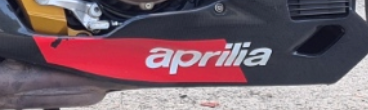

Vill fräscha upp bellypan på Tuonon med nya dekaler - letar orginal men inte ett napp på nätet. Dekalerna är ganska simpla så jag kan i princip printa ut mallar att skära efter. Någon som har erfarenhet av hur slitstarka färgade vinyler är och kan tipsa om något ställe att handla bra material? Planen är att skära ut det röda fältet o sedan fästa texten på det (dvs två lager på sina ställen)

Kolla på www.folier.se , ta folien som är avsedd för utereklam/bil-loggor etc. Lättast att applicera är med vinyl (limmet) som tål våtmontering. Då är det lätt att få dekalen på rätt plats.
Kom ihåg att köpa monteringsfilm om vill montera alla bokstäver på "en och samma gång".
En reklamfirma eller bildekorfirma kan säker skära ut det där till dig utan allt för lång väntetid.
Tyvärr har jag min skärplotter nerpackad pga flytt men den ska upp i mek-garaget om nån månad förhoppningsvis.
Edit:
Kom ihåg nu att bred målartejp som tejpas över utskuren vinyl funkar också som monteringsfilm, använde det i början när jag testade skärplottern om den funkade.

Blev lite nyfiken på skärplotter - har du en hobbyplotter eller något proffsigare? Funkar den bra och till vilka applikationer har du använt den?

En SummaCut D60, köptes beggad för 2k stått som reservmaskin och typ aldrig använd hos en reklamfirma, jag använder Inkscape som designprogram och sen Inkcut som styr cuttern.
Inkcut valdes pga freeware och linux.
Funkar utmärkt för vinyl, har inte testat nåt annat material förvisso.
Textiltryck är roligt med vinyl, behövs en värmepress oxå men det finns billiga kinesprylar. Gjort en del T-shirts och märkt hästtäcken.

dekaltrim.nu brukar lösa det mesta.

Har du kollat på bearacer.se?

Den där kan jag lösa till dig om du vill. Ge mig lite mått om du har möjlighet. Bredd/höjd på "aprilia" för sig å så. Färgkod till det röda vore ju toppen också. Annars får jag googla lite.

Awesome - pm:ar mått

Bea-racer:

Snyggt!!
