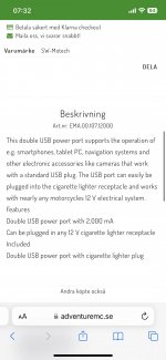

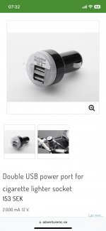

Hej,
Köpte nyligen en USB-adapter (eller vad man nu ska kalla det) till 12-volts cigg-uttaget på min KTM för att kunna ladda olika elektronikprylar under färd.
Själva adaptern har en LED-lampa som lyser så fort den har stoppas i 12-voltsuttaget. Det borde rimligen innebära att adaptern i sig förbrukar ström trots att ingen laddning av telefon eller liknande sker.
Det jag gärna skulle vilja få reda på är hur mycket ström som adaptern förbrukar och om jag t.ex. kan låta hojen stå i några dygn med adaptern i utan att riskera att batteriet på hojen laddar ur eller om jag helt enkelt bör/måste plocka ur adaptern varje gång jag parkerar hojen?
Se bifogade bilder för vilken produkt det handlar om och specifikationer.
Mycket tacksam för svar!
Vänliga hälsningar Chappe

Om du räknar med att den drar "full effekt" hela tiden så blir du inte besviken.
2A x 5V = 10W.
Lika mycket som parkeringljuset på en hoj med 5W fram och 5W bak alltså.
10W / 12V ~ 1A som dras ur batteriet.
I själva verket är det såklart mindre, men koppla som någon annan redan sagt:

Jag kollade hur mycket en cigarettuttagsladdare som ger vanliga "USB 5 Volt" ut för att driva en GPS drar utan GPS'n inkopplad. Den har en röd lysdiod för att visa att den får ström från bilen.
0,02 A tomgångsström utan inkopplad GPS, dvs på ett dygn 24h blir det 0,48 Ah.
Eller på annat sätt 13 Volt x 0,02A = 0,26 W
