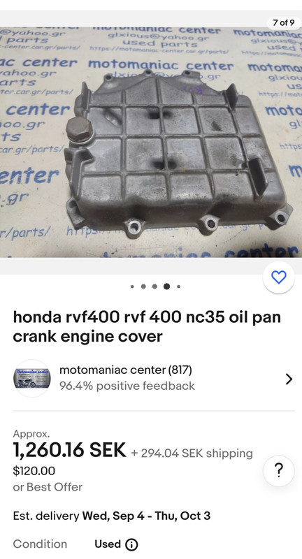

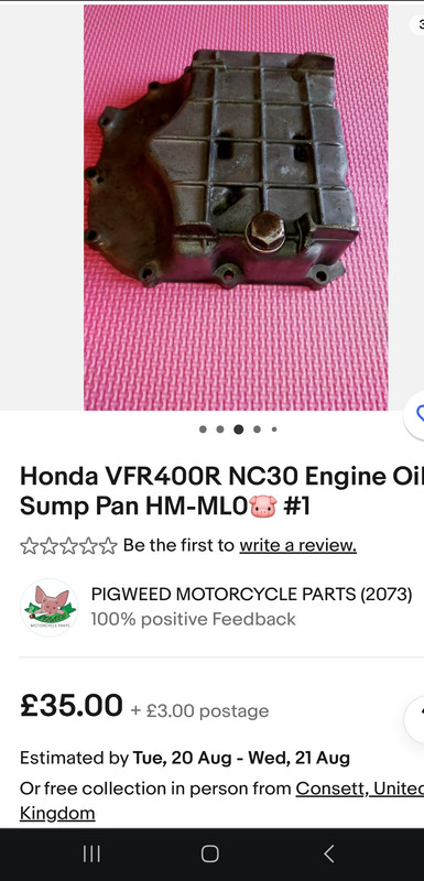

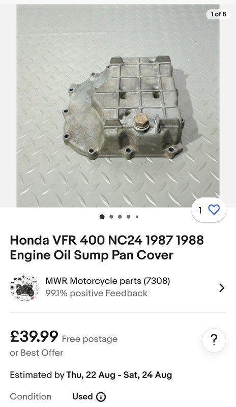

..någon kanske passar, den i mitten ser dock offroadad ut.
Vad lustigt, jag började såklsrt med att leta begagnad. Fick inte en träff på ebay. Men det gör du. Dåliga batteri i min sökmotor tydligen. Men då har jag ju en nödutgång om vi smälter ned mitt tråg.
29 Apr 2009
SUV country
RD07A
Ja ibland måste man klia sökmotorer under hakan en stund.
Observera att det även står VFR, om jag tolkar det rätt så är det samma original artikelnummer.. nämligen.
Sen finns det säkert sjuttiofjorton modellvarianter så man får väl reka lite på bilderna om artikelnummer inte framgår.
