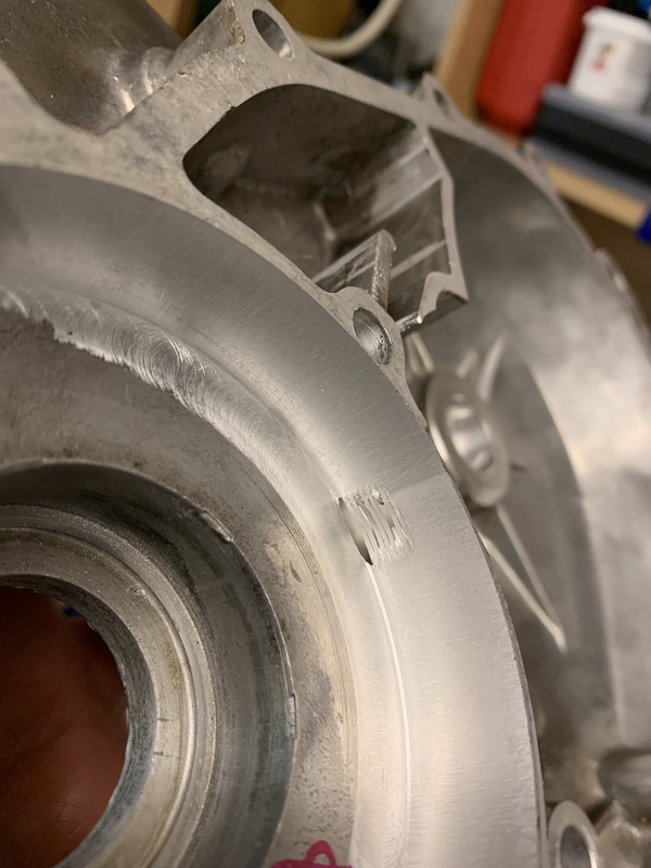

Men jag har ett nytt problem som behöver åtgärdas för att motorn ens ska fungera, det är hål mellan vevhus och växellåda efter fräsning av blocket (för att få en större vev att passa).
https://i.postimg.cc/MKDQZpTL/A31942-FF-9-C84-4-FC7-82-C8-9-D3-D43-CA0-ACC.jpg

Tack! Hade helt glömt att jag frågat om en liknande uppgift här innan. Det blev aldrig någon svets den gången och har fungerat bra sedan dess.

Vilken klantigt utfört fräsjobb :( Utöver att det har gått igenom finns inte någon tätningsyta kvar mellan vevhuset och växellådan.
Förstår inte hur du menar. När blockhalvorna sitter ihop så ät det tätt överallt mellan vevhus och växellåda förutom där det nya hålet är då. Att hålet är där är inte personens fel som fräst han har fräst efter mått. Det är jag som varit ovetandes om att det varit extra tunnt just där.
Kommer nog försöka löda detta med alutite.
Iaf testa och se om det går, känns som det skonsammaste mot blocket

Det där kommer inte att bli något problem. Det skall ju inte ta några laster utan bara hålla tätt för trycket i vevhuset
