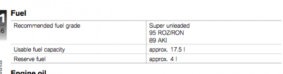

Passar på att fråga följande;
BMW S1000RR skall köras enligt manualen på minst 95 oktan. Har jag någon som helst fördel av att köra på 98 oktan, jag tänker på att motorn är högpresterande och jobbar mellan 9-14 000 varv om den körs på bana. Eller är det bara att lägga ned 98 oktan som tråden redan pekar på?

Ja men visst är det så! Jag höll på att skriva det i mitt inlägg från början, men gick in i manualen först för att inte svänga mig med gissningar, men hittade bara "lägst 95 oktan-texten". Men jag har hela tiden haft inställningen att den skall köras på 98 oktan men kan "ställa om" till 95 oktan om du kör på det! Hittar dock ingen dokumentation på det när jag letar...
Maila BMW Sverige och fråga vad den är optimerad för. Dom brukar kunna hjälpa till med ganska avancerade tekniska frågor om man visar att man läst på själv och är genuint intresserad.
Sen tror jag risken för spikningar är försumbar vid bankörning på 95. Det är vid full gas på lägre varv jag känner av det, på högvarv andas motorn sämre och får därmed lägre dynamisk kompression.
