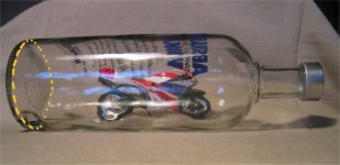

Jag vill bygga mig en flaskhoj. Min idé för att göra detta bygger inte riktigt på samma teknik som man använder när man gör flaskskepp.
Jag har en flaska som jag vill ta ut bottnen på och sedan stoppa in hojen. Har provat på en burk Abbas Löjrom (utan löjrom) där jag med en multislip och kapskiva försökt slipa mig genom glaset. Det bildades sprickor i glaset vilket inte är så snyggt, eller hållbart i längden (kanske pga värmebildningen eller nåt annat).
Min tanke är sedan att limma (om kanten blir rak och utan sprickor) eller försöka värma och smälta fast den lösa bottnen efter man stoppat in MC´n.
Till mitt förfogande har jag:
1 flaska Absolut Vodka (utan vodka :rolleyes: )
1 Miniatyr MC som jag köpte av en kille som sålde leksaker på gatan (han fattar inte vilket kap jag gjorde! Endast 20 kr!! :banana Diggar modellen också! :tummenupp )
1 Multislip med diverse kapskivor och dyl.
1 Gasbrännare vars låga är va 1700 C grader varm, dock kanske lite för stor låga.
Någon som har tips och idéer!? :confused:
Känns tråkigt att prova sig fram på flaskan då den både kostar och tar tid att dricka.

Jag kan konstatera att jag inte är någon ninja och uppenbarligen saknar jag anlag för att bli pyroman.
Några fina snitt blev det inte men jag ska göra fler försök. Jag tror jag gorde felet då jag lindade yllet tre varv och då ökade ytan jag värmde på. Använde även T-gul istället för T-röd :gnissla Ska experimentera mera, men troligtvis får ni inte se det slutgiltiga resultatet föränn om ett tag...jag är ingen vidare alkolist om ni förstår vad jag syftar på.

Ja, nu funkar det mkt bättre, på ett par vinflaskor blev det riktigt rakt och snyggt. Den genomskinliga spritflaskan jag hittade i källaren var inte lika slät och fin men snittet blev godkänt. :)
Lösningen var alltså ETT varv endast, och knuten håller jag uppåt när det brinner så det extra värme som skapas där inte sprider sig för mkt i flaskan.
Ni som tycker det är fusk kan ju förklara hur jag ska få in skiten i flaskan, ska jag såga sönder den och sedan limma ihop den på insidan, kanske använda lödkolven? Jag vet hur man bygger flaskskepp och andra modeller i flaskor men detta är ingen modell! Läs tråden :pannkyss
