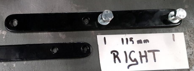

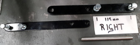

Om någon känner sig sugen på att tillverka det här kitet för en 1000-lapp, så är jag villig att betala.
(utan skruvar, brickor och gummibitarna)

Skulle kunna göra metallbitarna utan problem, men måste ha ritning och önskat material på prylarna. Bäst är om du hittar någon i närheten med svarv o pelarborr. Men vad är det? Ser lite grovhugget ut för att sitta på en hoj

Jag utgick från att skruvarna var M5x15 och M6x20 då är det inte så grovhugget.
Undrar det - då är stången kanske M4 - ovanligt klent för länkage i fotpinnar???

Jag kan fixa det där, är det viktigt att det blir jättelikt?
Hålbilden och längden på förlängarna till broms o växelreglage är viktigt (kan jag säga som "åskådare") - prylarna borde väl sitta i bef. hål på ram/motor.

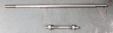

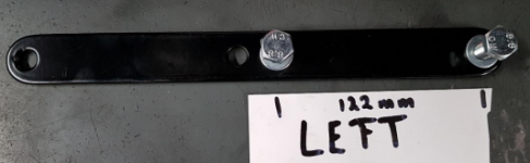

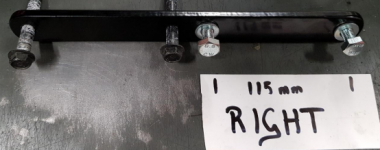

Kanske går det skala ut måtten från de här?
M10x25
M10x20 för stagen o M8x20 för förlängararmen till bromscylindern.

Tittade lite på denna och förstår följande om förlängarna du vill ha
1 De "långa" plattorna har samma avstånd mellan de två främre o de två bakre hålen. Fotpinnarna flyttas fram och fästs i hålen, plattorna fästs i de gamla fotpinnshålen
Ser ut som att plattorna är gängade i "främre" hålen så att man slipper muttrar på baksidan - det är överkurs, kräver antingen tjocka plattor eller svetsmuttrar. Viktigast på dessa plattor är att avstånd mellan hål stämmer.
2 Förlängaren på växelsidan är rak på din bild men finns också krökta på andra satser - kan vara att den hamnar nära motorkåpan - går väl alltid att kröka till själv om något tar i. Den borde vara lika lång (+gänga x 2) som fotpinnarna flyttas fram
3 Samma för förlängaren/tryckstången till bromspedalen
4 Vad som skiljer i filmen och dina plattor är att bromsledningen inte byts till en längre - istället lossar man bromscylindern - sätter den på den kortare plattan, monterar den korta plattan i bromscylinderns gamla fäste - så de hålavstånden (röda pilar) är viktiga, likaså att bromscylindern hamnar i linje med tryckstången.
Om någon gör jobbet åt dig så kan du hänvisa till denna info - den bör stämma
Jag kan göra det också men gör inget utan ritning (kan göra ritningen utan mått så får du mäta och skriva dit måtten)
Hoppas infon hjälper till att få det rätt

PS - tänk på att vänstersidans plåt skall ta upp kraften från sidostödet - krävs en hyfsat rejäl plåtbit.....
