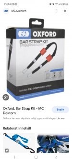

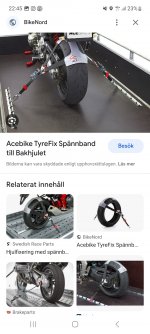

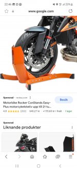

Svetsade ihop detta framhjulsställ - justerbar öppning
Har du en sån där behöver du inget spänn nedåt.
Från styret och så vågrätt ut som möjligt och en kort liten rem fram som hindrar hojen från att backa så kommer den ingenvart.
Åk till närmsta crossbana och kolla hur de lastar, de surrar på max tio sekunder.
