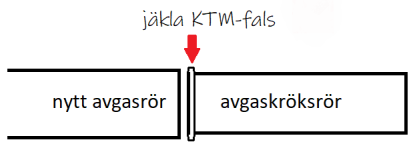

Igår skulle vi montera dit nya avgaset, men anslutningen mot kröken var av typen "KTM-anslutning", dvs. röret hade en upphöjd fals i änden så att man inte kan trä över ett annat rör.
Så vi fick låta den tunga o tjocka katalysatorn åka tillbaka, men plockade bort ljuddämparen.
Konstigt nog lät hojen inte högre efter det, men bättre.
Nu måste jag lösa den här anslutningen på något sätt, så det blir friare utblås och BETYDLIGT mindre vikt. Originalslutburken och katten tillsammans vägde typ 10-12 kg!

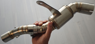

Igår kom röret - på bilden strax ovan - äntligen. Hoppas kunna montera avgasgrejorna i veckan.
Det blir en-orm-t spennande att se hur arrangemanget med det här rörmokeriet kommer se ut, och framförallt hur det kommer låta 🙃

Sedan ett par veckor har jag nu bytt bort originalavgaset mot det jag köpte hem, dvs. detta:
Det låter något överjävligt även med originalslutburken på. Jag hade önskat mer bastoner men insåg från början att det var en del av uppoffringen i min målbild. Hojen är nu x antal kilo lättare och känns rappare på högre varv än tidigare, trots minskat mottryck. (som jag trodde skulle påverka effekten även i övre registret).
Känner ingen märkbar skillnad i lågfart heller...förutom ljudet då.
Ska se om jag kommer ihåg att filma när jag startar hojen, så att alla kan plocka fram popcornen, luta sig tillbaka och nicka instämmande till att ljudnivån kan orsaka permanenta irritationsskador.

- Originalsystemet var en rejäl historia med en katalysator så biffig att den stod för både mottryck och ljuddämpning. När jag tog bort enbart ljuddämparen på det så hördes knappt någon skillnad i ljudnivån. Nu är det enbart en fejk-katt och allt ljud måste släckas i slutänden, så ja - en mer dämpande dämpare måste det bli i så fall.
