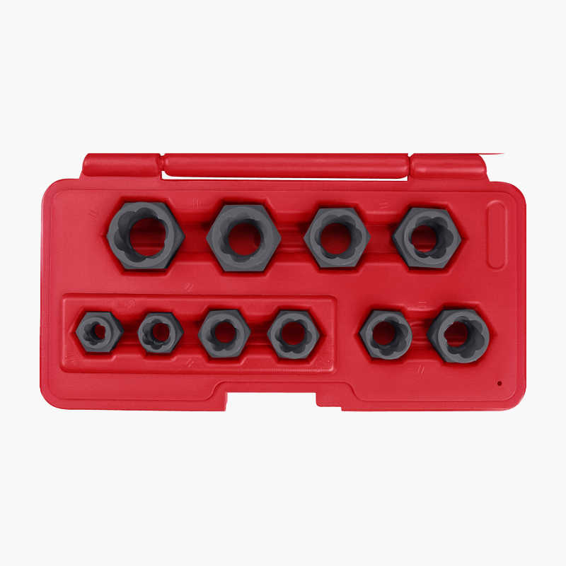

Dom här mutteravdragarna brukar funka bra.
Bifogar även en bild för framtiden när länken inte funkar längre.

Skaffa en mutter tång o dra loss dom med, finns på biltema.
Finns speciella hylsor och fasta nycklar för runddragna skruv skallar. Biltema har.
Använd 6 kants hylsa dom tar dom skruvarna som skit, finns på biltema.
