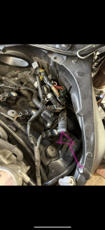

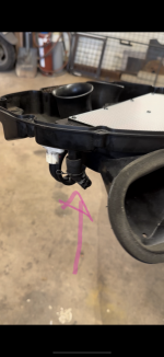

Håller på meckar med hojen och hittade på detta. En slang som är avklippt, vad är det för slang (går från luftburken) och vad har den för funktion?

2ND air alt EVAP. Tillhör system för emmisionskontroll.
Tack för svar. Ska försöka byta ut den slangen. Är inte jättekunnig så måste fråga, är det skadligt att ha kört med hojen när den varit avklippt (har ej fått nån felkod). Varför har nån kapat den tror du?

Tycker det på dina bilder ser ut att vara PAIR.
Har redigerat inlägget nedan, så det inte ska stå felaktigheter på internet.
PAIR-systemet används för att återcirkulera avgaser när hojen går på snålgas. Detta förbättrar utsläppsvärden då eventuellt oförbränt bränsle i avgaserna får chansen att ta ett varv till genom motorn.
Det är vanligt att man kopplar ur PAIR om man ska mappa hojen, eftersom återcirkulation av avgaser ställer till det med mätvärdena för luft-/bränsleblandning.
För hojens prestanda, körbarhet, hållbarhet så gör inte PAIR-systemet till eller från. Däremot bör man plugga slangen som går från luftboxen, så att all insugsluft går genom luftfiltret. Har svårt att se på din bild om den är pluggad eller bara avklippt.

Du blandar inte ihop EVAP och EGR nu?
EVAP är väl för bensinångor

Riktigt bra utförligt svar. Tusen tack nu förstog jag precis.
Du har rätt, jag blandade ihop orden, skrev EVAP när jag menade PAIR, för det är vad jag tycker det ser ut som på bilden och det är vad min förklaring beskriver.
PAIR används för EGR, men om det också används för EVAP vet jag inte. Snabbt googlande säger att på vissa hojar är EGR och EVAP samma slanghärva, men det behöver inte vara sant för TS hoj. Vi får rota fram en verkstadsmanual för att vara helt hundra.
