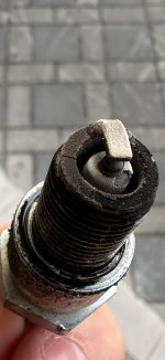

Jag undrar egentligen vad som kan ha skett så att tändstiften på min moped ser ut som följande:
Jag förstår självklart att det ser hemskt ut men undrar vad orsaken kan vara? Mitt huvudmunstycke är storlek 105 på en 16mm förgasare. Det enda trimmet jag har är ett trimmrör — så 105 bör nästan vara lite för stort tillochmed. Luftskruven har jag även ställt in och moppen går egentligen alldeles felfri. Så därmed undrar jag dessutom hur jag fortfarande inte får den ”oboy-bruna” nyansen på stiftet; jag kan omöjligen behöva gå upp i munstyckesstorlek?
Utöver det undrar jag framför allt varför en bit av insulatorn har vittrat av? Jag har rätt stift, rätt bensin + oljeblandning, och moppen misständer inte.

Mitt tips är byt tändstift, och nästa gång du är ute och kör prova dra på choken när du vrider fullt går den bättre då är det tydligt att du bör gå upp i huvudmunstycke, börjar den bluddra aka fyrtakta så ligger du nog rätt bra just nu. För längesen när jag körde moped så hörde man om polare som körde någon drac med endast dragen plugg med 105 i munstycke så det bör inte vara i ögonfallade stort som du påstår.

Det där ser ut att ha gått duktigt varmt. Personligen hade jag gått på en fetare blandning, och ev ett stift med annat värmetal.

Tjuvluft? Om nu huvudmunstycket är "för stort på pappret" så kan man ju kanske misstänka tjuvluft runt insug, cylinderfot eller packboxarna på vevaxeln.

Jag hör vad du säger. Men jag känner knappt någon som kör större än 100 i storlek, de flesta kör mer typ 98. Moppen börjar bluddra så fort jag drar in lite på choken. Storlek 105 bluddrade en del i somras — och nu när det är kyligare går den mer som den bör.
Aa jo, känns bara udda att behöva köra med annat värmetal när jag fortfarande kör med originalcylindern. Som sagt endast bytt rör, har aldrig hört att någon behövt byta värmetal för det. Men isf, ska jag gå ner i värmetal?
Anade detsamma, men blocket och allt annat är orört sedan fabrik. Isf är det lite tjuvluft i insuget. Men undrar ändå varför moppen skulle gå varmt för det?

Den går snålt som alla andra sagt. Motorn kan gå varmt då så försök fixa.Gå upp i storlek på main och ställ nålen ett par hack högre. Men kolla som Mattias säger att den inte får för mycket luft först. Kan ju hända att den inte går snålt alls sen om du täpper till någon luft som inte ska vara där.

Först o främst är de för kallt stift då de bygger så mycket sot. Vllket värmetal har du? Gå ner ett steg åtminstone.
Ang bestyckningen så ser man inte hur den är bestycklat på full gas dvs högfatrtsmunstycket för den färgen sätter sig enbart längst ner på porslinet nere i botten av stiftet. De är stört omöjligt att säga hur fett/snål den går utan att byta stift och kölra fullgas flera hundra meter med sprillans nytt stift och kolla färgen där nere man bör kapa sönder stiftet för att se mer noga. Men io m att bygeln och stiftets platta yta är vitaktig så går den snålt någonstanns i registret men vart är svårt att säga men de lilla jag ser av porslinet så är de snålt vid lite gaspådrag typ från tomg till 25% gaspådrag. De är iså fall mer bränsle på tomg och trottelskärningen kan va för brant och ev för lågt ställd trottelnål.
Men som alla påpekat den kan dra tjuvluft så kolla det först men byt stift i vilket fall till varmare.
Okok tack så hemskt mycket.
Men är det inte udda att jag måste gå ner i värmetal när jag kör på samma tändstift som sitter orginal. Dvs att original sitter det br9es, så som jag kör nu. Min största fråga är hur alla andra moppegrabbar i min ålder inte råkat ut för samma sak? :-;

Ngk hårdhet 9 borde räcka i värmetal för att bränna bort sotet. Sota av stiftet och kör vidare men blir de lika beläggningar igen trots rätt bestyckning så gå ner till Ngk 8. Bilden på senaste stiftet ser man bara lågfart och ytterst lite gaspådrag och de ser bra ut i färg. Ibland är de omöjligt att få brun färg och då duger den gråfärgen.
