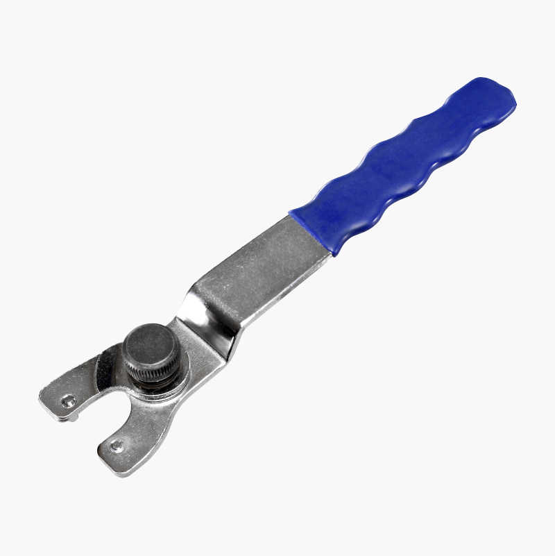

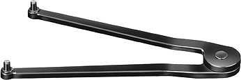

Jag har använt detta verktyg i 20 år utan att det syns.
Det är samma verktyg som jag använder till muttern till framhjulslagren på en 60-talstriumph.
Kräver visserligen lite känsla för att inte förstöra och åtdragningsmoment som sitter i armbågen.
Klarar man inte det är det originalverktyg och kalibrerad momentnyckel som gäller!
