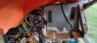

Tja!
kopplade ut batteriet på min 4 - hjuling för att byta det.
Slängde det gammla batteriet och köpte ett nytt, fick för mig att polerna låg omvänt på det battteriet men är inte 100.
Så nu till mitt dilema, kablarna har inga färger eller uppmärkta med plus eller minus, kan jag mäta fram vilken kabel som är vilket eller kan nån se
på bilden vad som är vad?

Den här kabeln går till star-relä. Fortsättninge på kabeln efter relät ska gå till startmotor.
Då är det plus.
Den andra kabeln bör då gå till chassi eller motorblocket.
Då är det minus.
Nää. Det går inte att mäta utan batteri.

Antingen följer du kablarna, en borde ganska snart gå till ramen (minus kabeln) eller så ohm mäter du kabel till ram. Den kabel som har 0 ohm i motstånd går till ramen, alltså minuskabel.

Ett bra tips som kan bespara dig problem är att alltid montera pluskabeln först. Ingen kortis om du kommer åt ramen med verktyget när du skruvar åt kabelskon.
Därefter monterar du minuskabeln. Kommer du åt ramen med verktyget så händer inget alls.
När du lossar batteriet lossar du minuskabeln först.

Kabeln till vänster med gummihättan är plus. Men mät för säkerhets skull mot chassi så ser du ju med säkerhet vad som är vad.

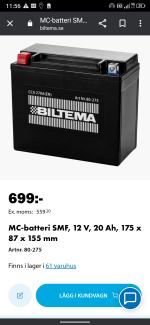

det har slutats sälja, detta är ersättnings batteriet
Nej nej nej, ett polvänt batteri är inte ersättning för någonting alls.
Då kunde man lika gärna ha ett enda batteri och bara gå på yttermåtten.
80-275 finns i lager hos 61 olika Biltemavaruhus just nu.
Om just ditt varuhus försöker blåsa dig så lämna tillbaka det dom gav dig och gå till Batterilagret och välj vad du vill ha.
Dom kommer kunna visa upp ett bättre - som kanske är dyrare, och troligen även ett sämre - som är billigare än Biltemas, som ju ändå inte passar.

Kan jag bara inte vända batteriet i hållaren? Funkar åt båda hållen? Då är kablarna som innan? Produkten är ersätt står det på hyllan i butiken. Såg lagersaldot innan jag åka. Frågade dom. Det är ersätt. Varför skulle detta va ett problem?
På grund av det som skrivits tidigare skulle jag säga.
Kablarna som ansluter batteriet i ett fordon är i regel "skräddarsydda" efter polernas placering.
Så....det går att lösa på många sätt, men bästa är troligen att göra rätt.
Men, du får göra en egen bedömning om du tycker att kabedragningen, och dess infästningar ser bra ut, eftersom längderna inte kommer att stämma med ursprungstanken.

Ser jag i syne? "kablarna har inga färger...."
Är inte denna kabel röd? 1721750751454.png Bara en (onödig?) kommentar - bra svar har du redan fått av andra på forumet
