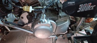

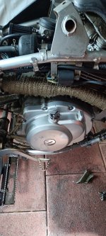

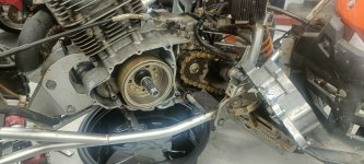

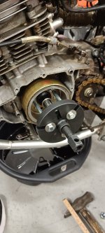

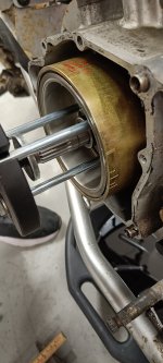

jag har en kina atv, en bashan BS300-A som jag behöver byta starkoppling och slirande lameller på.
Detta är en pinsam fråga, men på vilken sida ska jag in i motorn, och räcker det med att endast tömma oljan eller behöver jag tömma kylarvätskan också?
Nästa fråga, hur ser jag om lameller är slitna (utöver att dom slirar)
Annledingen till att jag frågar är att vissa hävdar att fel olja i dessa maskiner kan visa snarlika symptom?!
jag har bytt olja (en som Sveafordon rekommenderade) precis efter inköp , men hade då knappt provkört atvn
tack på förhand för svar och god fortsättning!
mvh
Ubbe

Hittar inte just den modellen, men skulle kunna tro att "systermodell" är generellt lika uppbyggd.
I slutet på manualen jag länkat till finns reservdelskatalog med bilder - utgå från den som ett tips
Skall du byta på båda ställena så sitter oftast 90-99% av de motorer jag sett så att kopplingen är på höger sida. Startkoppling får man utgå från startmotorns placering och leta vidare
Sedan måste jag fråga - maskinen är ny???? Har du ingen garanti/företag du handlat från eller kom den på posten från AliExpress?? :)

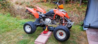

Knappast ny. Även om plasten ser fin ut så syns spår av användning undertill. Bl a rost i framhjulsupphängningarna.
Men, det var inte det jag tänkte skriva! :)
Utan, har du talat med Sveafordon om detta? Om de har kompetens att rekommendera rätt olja för att undvika slirande lameller så borde deras verkstad ha kompetens att svara på dina frågor. Så får du (förhoppningsvis) tag i fakta och slipper "gissningar från internet". En tanke bara....
