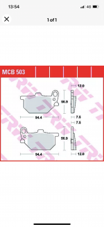

Mer förundrad! Kollar jag på bilden så ser det ut som att beläggen ska vara sneda?
jag fattar nada nu.
    2.5 MB · Visningar: 33
Kurt-Olsson
5 Jun 2004
Varberg
Yamaha Virago 1100- 1997, Yamaha T7 -2022

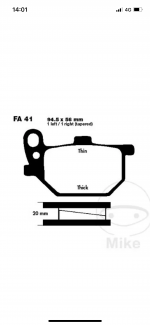

Ett par belägg för xs400.
Det är ju såhär det ska vara då? Då är mina belägg helt sprillans ju!

Första generationen BMW med skivbromsar hade ok som satt på en svängtapp och de beläggen var som de du hade på bild, dvs "sneda" när de var nya..
Om man tittar på en av dina bilder så ser det ut som om ditt ok är av en liknande konstruktion och då är det nog rätt att beläggen ska se ut så där.
BMW-beläggen ser ut så här:
De oken behövde justeras så att beläggen ligger plant mot skivan genom att vrida på en excenter. Det funkar så här:
Kanske dina ok har något liknande?

@ingvar.olsson Tack för infon! Nu kan jag med 100% gott samvete sätta tillbaka beläggen. Jag tyckte att de var otroligt ”jämt” slitna på snedden så man blir misstänksam. :)
men då ska jag bara på med stålspunnen slang för beläggen ser helt nya ut. Skönt!
