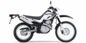

Kan du inte få plats med en sån här motor då?
Eller en äldre,,då en sån ny motor nog är rimlig dyr,,kanske en XT 350,,vem vet?
Och lika olagligt (iaf om du inte reg.besiktar) som 150 cc ideen.
Borde väl gå, och ge lite mera.
Mvh. Frostie
YAMAHA XT 250 -08.
