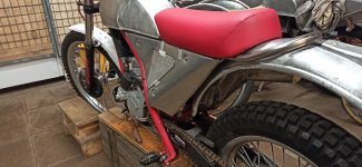

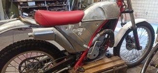

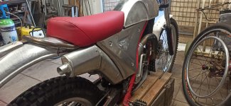

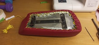

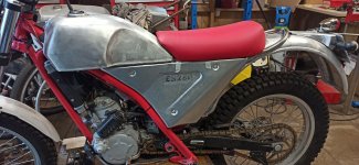

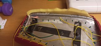

Hade lite olika idéer om hur jag skulle fästa klädseln på den här sadeln. Funderade först på att testa göra tänder på den invikta kanten och sticka igenom överdraget och tycka fast som vissa sadlar har med plåtbottnar. Men funkar kanske inte lika bra på aluminium som på stål. Sov på saken och nästa dag kom jag på den det här istället. Då kan jag trockla fast det i öglorna på undersidan, den kan också bli att dom spänns en aning mot ramen vilket också kan minska eventuellt skrammel i infästningen så det kanske blir en bonus.
Henrik Y
Officiellt Invalid
7 Oct 2004
Falun
Virago 535, Honda CB750F, Suzuki K50, Suzuki GP125, GasGas ES 280.

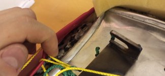

Vart ingen bild på stoppningen men jag använder biltemas ljuddämparskum, och sen ett tunt lager mjukt skum ovanpå det så sadeln blir slät och fin för annars syns minsta lilla knöl och ojämnhet. Så ytskiktet på stoppningen är väldigt noga om det ska bli snyggt. Hade lite idéer om utsmyckning osv. men kände lite att "less is more" så fick räcka med en vanlig enkel design istället.
Och fästet har jag skruvat från andra sidan och sen bara häftsvetsat.
Har fållat kanten och sen dragit ett sånt där gult snöre runtom för annars drar man lätt sönder tyget.

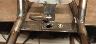

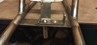

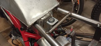

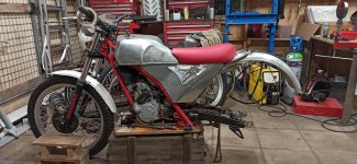

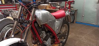

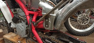

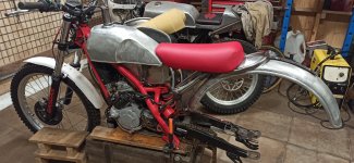

Då var tankfästena klara.
Och där kan man se batterihållaren också.

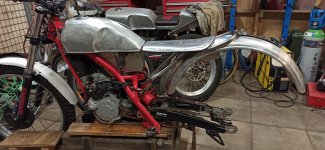

Få se vart det bär av med sidokåprna. Är lite orolig att en stor slät plåt kommer se dumt ut men ska i alla fall vika kanterna och forma den mer och eventuellt valsa något likt testplåten.

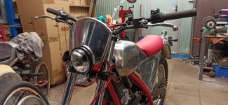

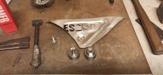

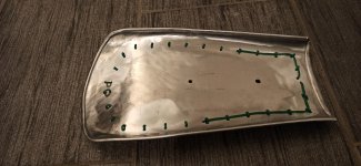

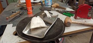

Gjorde ett pressverktyg för att försänka skruvskallarna i plåten.
Var först väldigt orolig att det skulle se ut som ett stor platt plåt som man kan se på nybörjar kafferäser- och skrambler-byggen. Men dom där försänkningarna gjorde väldigt mycket och gav lite mer form och liv i plåten. Nu funderar jag på hur jag ska gå till väga med mittendelen. Lutar just nu åt att göra ett pressverktyg av typ rundjärn och försänka halva trekanten, sen hammra ner mitten och sen försänka bokstäverna också med press istället för att slipa ur dom. Men får testa lite mer och se om det funkar.
Håller med, det lyfte med försänkta skallar.
Med det sagt tycker jag inte trekanten harmonierar men när du är klar kommer du ha fått till det och jag få äta upp mina ord, förmodar jag.
Coolt bygge, men inte gp125coolt.
Hälsar
T. Råkmåns
Henrik Y
Officiellt Invalid
7 Oct 2004
Falun
Hälsar
T. Råkmåns
Det är bara en testbit för att få en idé om hur det kan se ut innan jag ger mig på själva kåpan. Det kommer ju bli allt i ett så att säga och se enhetligt ut i fall det inte framgick. Det kommer alltså inte bli någon sådan lös plåt som monteras på kåpan eller så.
Den är bara för att illustrera en försänkning av övre och bakre kanten på trekanten. Sen planar det ut mot framkanten. Då får man en liten definition av själva ramen som finns bakom tänker jag.

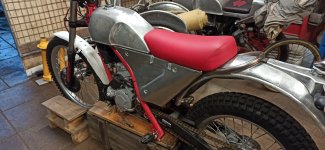

Att du valt att göra sidåkåpan så förhållandevis stor...är det en grej i retrostilen, praktiskt eller tycke och smak, helt enkelt?
Jag inbillar ju mig att gör du på ett visst sätt så har du någon tanke med det.
Hade helst bara gjort en liten trekantig men blev tvungen att göra den så stor då jag bygger på en modern ramkonstruktion vilket tvingat mig till en del nödvändigheter som inte alls är så estetiskt tilltalande och sen ska det funka praktiskt också.
Tja, jag är en anhängare av form follows function.
Själv har jag ju köpt och betalat för en ful motorcykel, med därtill rätt nischad funktion, tveksam rentav.

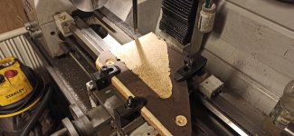

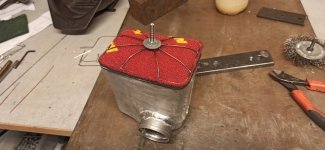

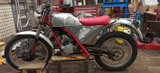

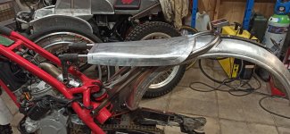

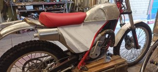

Eftersom jag inte kom åt med sickmaskinen fick jag göra en träform istället. Ska komma ihåg till andra sidan att göra detta innan jag böjer plåten så att den inte går in mellan axlarna.
Det var ett jäkla slipande längs kanten och framförallt i hörnet för att få den slät.

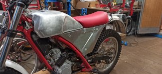

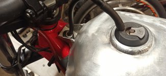

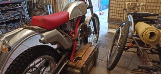

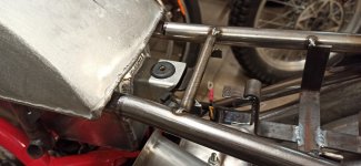

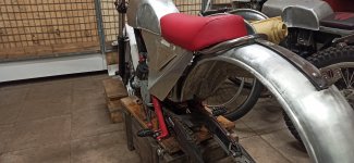

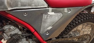

Har punktat dit fästena så nu sitter plåten utan tejp. Hade inga fler bilder och det syns lite dåligt men har gjort som en liten rund platta med ett rundjärn svetsat i det och sen borrat hål och gängat som skruvas i plåten. Sedan en bit plattjärn i ramen med ett hål lite större än rundjärnet vilket ger lite spelrum så man enkelt kan pass in och punkta fast.
Och sen har jag testat att slipa och polera lite.
