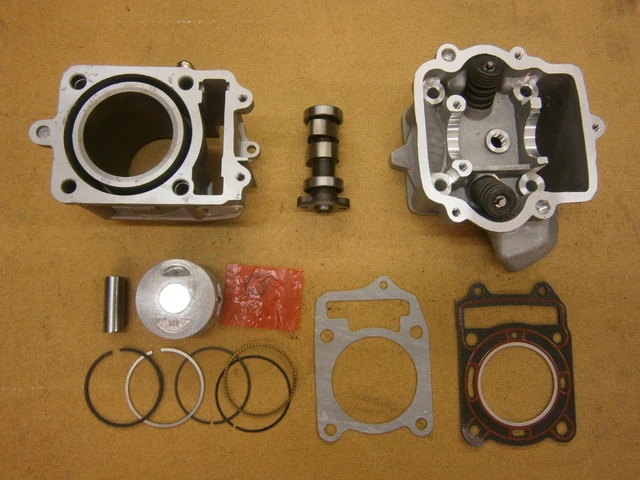

Hej! Jag har numera en Honda CH125 Spacy 1993. En liten trevlig maskin för en pensionär att stuffa omkring på. Nu är det så att Gubben fick för sig att uppgradera till 150cc och beställde cylinder från Kina för en för en väldigt human summa. Nästan så att frakten var dyrare.
Nu är den monterad med 125:ans förgasare (som inte var bra inställd innan) och den vill inte gå rent. Har bytt rem och variator med specialvikter som ska öka topphastigheten en smula.
Köpte en renoveringssats till förgasaren. Har ärvt fina små koniska fyrkantiga borr, klockverktyg, efter min far som jag letade fram och satte igång att fila på huvudmunstycket.
Har inte lyckats så bra. Går någorlunda rent upp till knappt halv gas och sedan bluddrar den till misständer och går illa för att rätta till sig några sekunder och hackar på igen tills man minskar gasen. Går illa på tomgången och reagerar ytterst lite på justeringsskruven som sitter avigt till på Keihin förgasaren VE01GAGE1. Undrar vad ni mera erfarna och experter har för råd till mig.

Köp en bredbandslambda. Inte ens en pensionär har så mycket tid att det är en klok idé att bestycka förgasare med Trail and Horror metoden.
