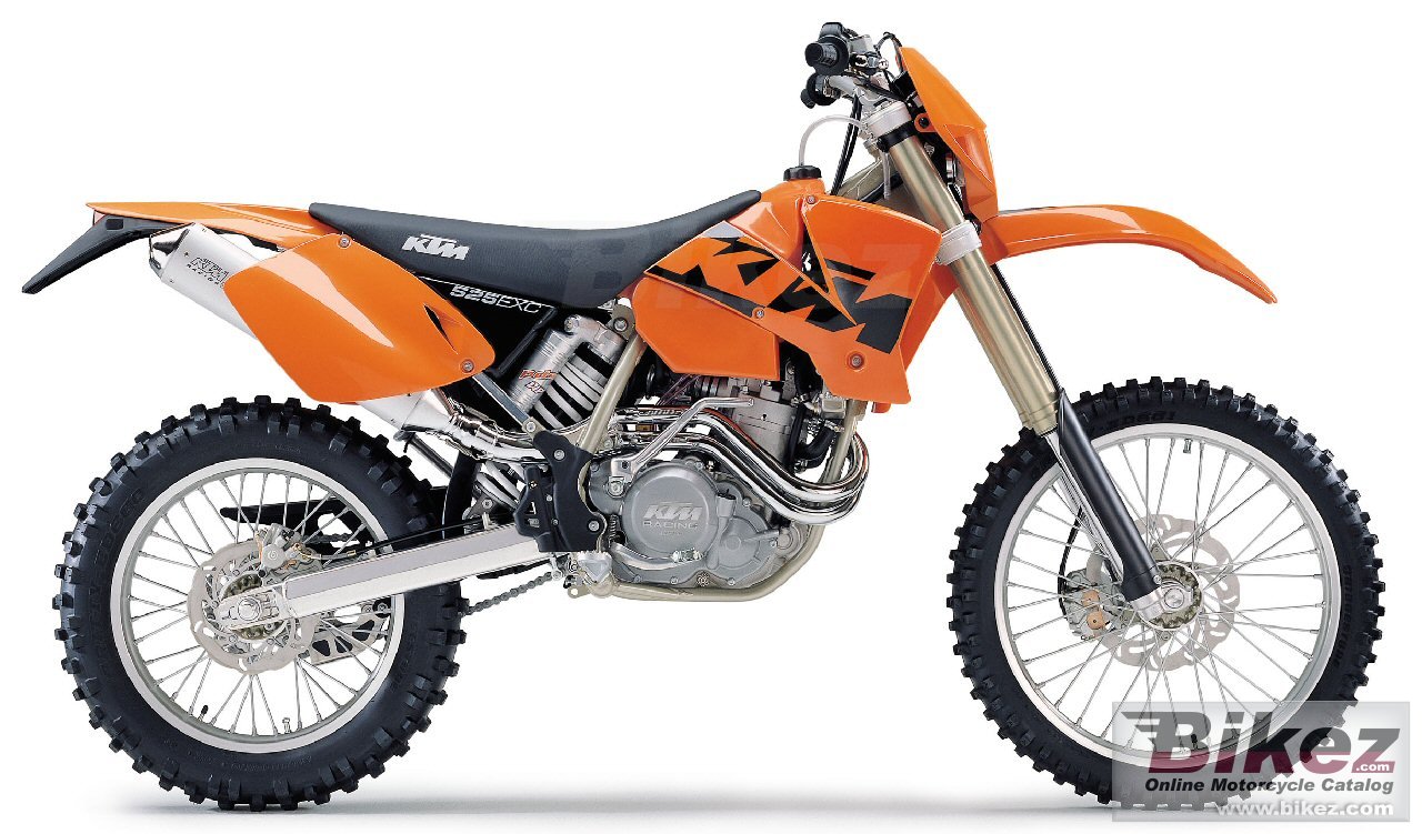

Hittade en bild på hur -03:an ser ut:
http://www.bikez.com/pictures/ktm/2...spective copyright holder or manufacturer.jpg

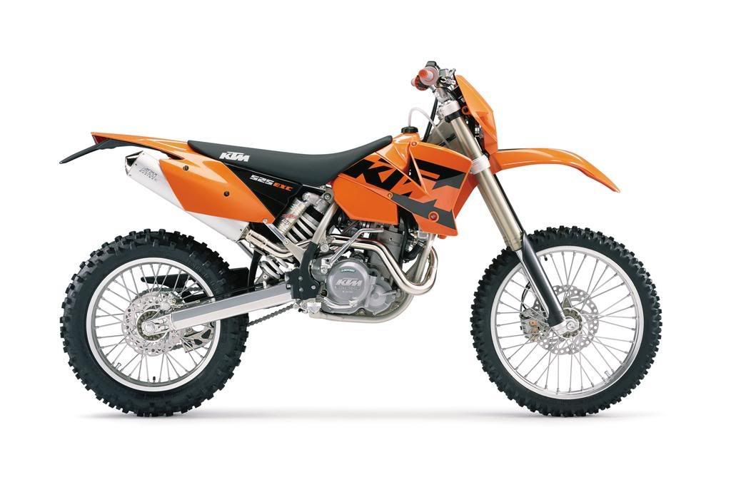

Sedan en bild på -04:an:
http://i81.photobucket.com/albums/j238/slcousin/2256_4e952d843a6_o.jpg
Verkar vara -04 och framåt som jag har på min -03:a.
Någon som vet vad som behövs "fixas" för att jag skall kunna få på en nyare sadel? Så jag slipper ha buntband. Och den där glipan bak.

Precis som du säger är det 04- plast.
Är tanken samma på alla modellerna och hela bakramen är bytt till en nyare borde ju en 04- sadel passa perfekt, eller?

Enligt KTM World:
Bensintank
Model: 525 EXC RACING EU
Year: 2003
FUEL TANK CPL. RACING 8,0L 03
#KTM Part: 5900701350044
Year: 2004
Sadel:
Year: 2003
SEAT BLACK WITH KTM-LOGO 03
#KTM Part: 50307140200
Year: 2004
#KTM Part: 54807040000
Samma nr på bensintankarna, inte på sadlarna.

Kollade även jag upp art nr på bränsletankar ifrån -03, -04 samt -06.
Samtliga verkar ha samma art nr.
Alltså: 590.07.013.500/44
Sadlarna är ju ej samma, då plasten från 04 och uppåt är lägre bak.
Ingen som en -04 KTM här i närheten där jag bor?
Vore skoj att se om det räcker med att byta sadel.
Verkar ju som det i alla fall.
