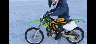

Denna är en 99a den också. Den bytte jag delar av kopplingskorgen på. Tio år sedan kanske. Minns inte så mycket mer än att jag borrade bort nitarna och skruvade dit ytterdelen på korgen. Det sitter gummi på dom ja. Köpte grejerna på 24MX när de låg i Älvsjö industriområde.
