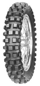

Vill du gå full monty bland det verkligt grova skall du kika på Mitas C02
Det här är i grunden ett gammalt Trelleborgdäck. Hette det inte 544...?
Börjar i 130-bredd, tyvärr, men det kan funka på din hoj.
...och detta på grund av en mycket underlig egenskap hos detta däcket:
När du ger styrimpuls så skickar bakdäcket ut sig själv direCkt!
En tum, kanske - men det känns som en full decimeter!
Magisk känsla. Först blir man lite konsternerad, men det skall vara så på den modellen.
Däcket är stadigt och pålitligt när man lärt sig egenheten att det skickar ut rumpan utan gaspådrag, men det stannat snällt där och låter dig styra och ställa som du vill.
Just den egenskaper gör att jag tror det kan funka även på din hoj, trots bredden.
Körbart på asfalt, inte sämre i regn än andra crossdäck, men heller inte bättre. Eller ens bra.
Inget populärt däck på gruppkörningar, dock!
Höga klackar och kilformade mellanrum plockar upp stora stenar och skickar dem lååångt bakåt.
